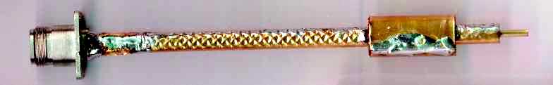

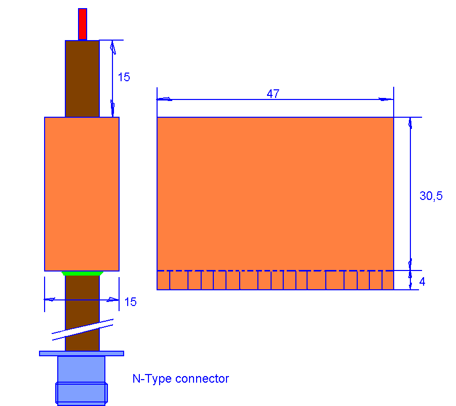

untuk mbikin collinear coax perhatikan stub / decoupler seperti di bawah ini:
http://pe2er.nl/wifiomni/folie.gif

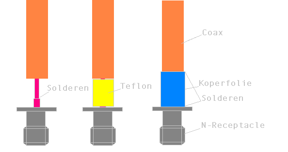

cara mbikinnya:
http://pe2er.nl/wifiomni/Receptacle.gif
jadinya sperti ini:
http://pe2er.nl/wifiomni/decoupler.jpg
hasil eksperimen collinear kawat dibanding dengan coaxial (teflon),
dengan dimensi / panjang sama , decoupler sama..
bahan sama2 silver plated..
hasilnya lebih bagus yg coaxial (teflon - silver plated) dengan selisin 10 - 20 % sinya RX/TX
perhatikan juga velocity vactor dari coax yg digunakan (VC)
lebih lengkapnya di: http://pe2er.nl/wifiomni/index.htm
type antene dc ground - short di ujung , bukan di decoupler yg deket feed pointnya..
beda dengan coax yg pernah saya liat di you tub versi indonesia.. (yg ini saya blum pernah mbikin)
salam
