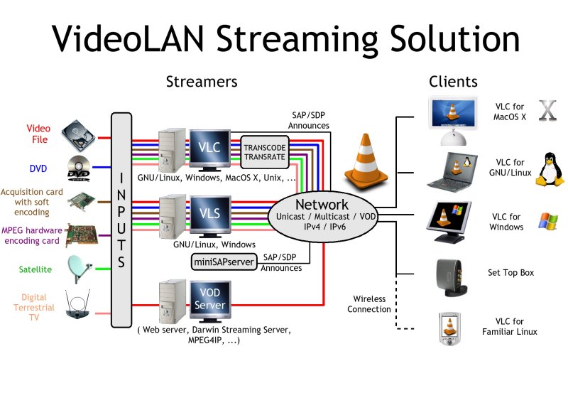

big picture nya seperti ini di level aplikasi
http://images.videolan.org/images/documentation/global-diagram.jpg
video streaming seperti Youtube tidak termasuk layanan IPTV melainkan Internet TV.
http://images.videolan.org/images/docum … iagram.jpg
